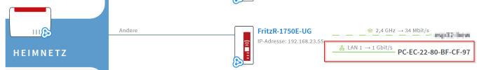

Seit dem Update auf 7.50 auf einer Fritzbox 7590 wird die LAN-Brücke nicht mehr erkannt, sondern als "Andere" dargestellt, was vorher einwandfrei funktioniert hat.
Bei einigen Repeatern wird die LAN-Verbindung am Port sogar als angeschlossenes Gerät erkannt (die MAC Adresse gehört zum Switch, über den der Reprater angeschlossen ist):
Es funktioniert aber noch alles... Sieht das noch jemand?
Ziehe mal die Netzwerkkabel und verbinde sie neu. Bei mir hatte ich immer die falsche Geschwindigkeit angezeigt bekommen und nach dem Ziehen und Wiederverbinden zeigt die F!B jetzt wieder die korrekte Geschwindigkeit an.

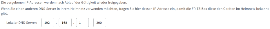

seit kurzem funktioniert bei mir leider die Verteilung des Lokalen DNS nicht mehr. Der DHCP der FritzBox verteilt als DNS immer die eigene IP.
In den Diagnosedaten finde ich folgende Zeile:
use_user_dns_for_ipv4 = no;
Daraufhin habe ich ein Backup der Konfiguration erstellt. In dieser ist aber folgendes zu finden:
use_user_dns_for_ipv4 = yes;
