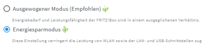

..dann hoffe ich mal , daß es bis september gefixt ist... oder reicht ein softstart ?
..oder kann das mit dem Energiesparmodus zusammenhängen ?
