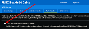

Hast du den Update-Dienst auch deaktiviert?
Das ist bei mir angekreuzt und zusätzlich "nur informieren und nicht automatisch updaten". Ich meine nur in besonderen Fällen kann AVM dann ungefragt updaten? Da die Info imho auch auf einem C6 angezeigt wird, kann jeder das mit einem Knopfdruck anstoßen, der sonst keine Berechtigung fürs GUI hat. Ein sicherlich zweifelhaftes Feature, was mancher verflucht und andere als nett und sinnvoll erachten.
LG
Ich meine den im Bild gezeigten (fehlenden) Haken - ich fände es aber auch mehr als zweifelhaft, wenn an den Zugriffsprivilegien vorbei per FritzFon ein Update angestoßen werden könnte. BTW: ich habe weder auf meinen C5, noch auf meinem C6 jemals eine Updatebenachrichtigung bekommen...

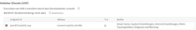

Was da nicht klar kommuniziert wird find ich eher zweifelhaft.
Das sind die "AVM Herstellerdienste" die mit TR-069 realisiert wurde.
Genauer kommuniziert: Diagnose > Sicherheit (und dann bis zum Ende runterscrollen)
(Hier deaktiviert, sowas braucht es nur für die Ersteinrichtung (Anbieter) oder wenn ein Supporter darum "bettelt" :cool: )

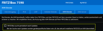

@koyaanisqatsi: Und wo dreh ich das nun wieder ab?
Auf der Master-Box am DSL ist es "nicht erlaubt", die Repeater-Boxen hingegen zeigen folgendes Bild.
Steh grad wieder mal gewaltig am Schlauch ...
Da gehst du auf: Internet > Zugangsdaten > Reiter/Tab "AVM Dienste"
Ach so, Repeater, weiss ich nicht, mein "Repeater" ist eine 7560 mit 7.29 und da geht das auch so wie auf dem Screenshot.
Dort ist aber sowohl auf der Master am DSL als auch auf den Repeater-Boxen exakt die selbe Einstellung eingetragen (Screenshot der Master).
Dennoch ist der Punkt bei der Sicherheitsanalyse auf der Master dann deaktiviert und auf den Repeater-Boxen aktiviert.
Das geht in meinem Hirn nicht zusammen ...
Hm, mach das mal aus, für Repeater im Mesh nach AVM Philosophie müssten die Repeater dass dann nicht übernehmen?
