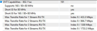

Die Flags in den Compatibilities sind noch immer fehlerhaft, jetzt schon ein halbes Jahr. Geht morgen abermals an AVM (zeigt nur 80-MHz-Fähigkeit an)

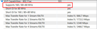

das Ganze sollte aber so aussehen (aus der 6690):
@Matten: Danke für den Hinweis. Ich hätte ansonsten auch ein Ticket bei AVM aufgemacht. Support-Daten habe ich schon exportiert (bevor ich die Box neustarten werde)
Die Flags in den Compatibilities sind noch immer fehlerhaft, jetzt schon ein halbes Jahr. Geht morgen abermals an AVM (zeigt nur 80-MHz-Fähigkeit an):
Was heißt das? WLAN-Clients nutzen evtl. 160 MHz nicht?
Das wird so kaum sein; allerdings zeigen Programme, die auf diese Daten angewiesen sind, falsche Daten an; ich hatte dies in einem älteren Beitrag bereits dokumentiert (finde ihn aber momentan nicht)
