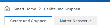

vermutlich ist das Problem vor der Tastatur, und ich suche an der falschen Stelle. Habe nach einem Gespräch bezüglich der Machbarkeit das Smart Gatwway an die FB 7590 anzuschließen die Antwort bekommen, dass ich mit der 7.90-115814 BETA das Gateway anschließen kann und (das war meine Hauptfrage!) ihn auch mit Alexa verbinden kann um die Steckdosen per Sprachbefehl zu schalte, denn das geht ja nicht mehr mit dem externen Skil
Ich konnte damit tatsächlich die Verbindung zum Gateway herstellen, diverse ZigBee Gerät anmelden von Ikea und sie von der Oberfläche der Fritzbox steuern, Es wird auch das Mashzeichen beim Gateway angezeigt und es läuft alles super, aber ich bekommen die Verbindung zu Alexa nicht hin. Es ist ein Echo Dot 5 im Netz, der Matter kann, vorhanden und ich versuchte es nach der Anleitung auf: https://avm.de/service/fritz-smart-home-per-amazon-alexa-app-in-matter-netzwerk-einbinden/ Auszug:
Ich scheitere an Punkt 2.3 und sehe den Punkt "Matter Netzwerke" nicht, als Registerkarte, falsche Stelle oder fehlt ein Schritt zuvor?
Spiel die Labor vom Gateway auf, dann könnte/sollte es klappen

Nochmals spiel bitte die 7.62 Labor des Gateways auf. Außer jstessi garantiert dir Support
Reaktionen: _Kuki_
Suoer, danke euch beiden sehr für die Tips :) . Ich versuche es mit der normalen Laborversion mit dem Gateway, Die Inhaus ist mir zu gefährlich, kenn mich in dem ganzen Berich nicht so aus.
Noch zwei blöde Fragen, die Stelle wäre also richtig wo ich geschaut habe und wenn es klappt gibts den Reiter an der Stelle?I

Danke, dass ihr mir alle trotzdem an dieser Stelle geholfen habt, es geht voran nach dem Laborupdate und der Reiter ist nun da! mi ! :)
Edit: Einige Minuten später steht das Matternetz und alle Steckdosen sind wieder "ansprechbar" :) . Nochmals dankääääääääh an.alle!!!!​
