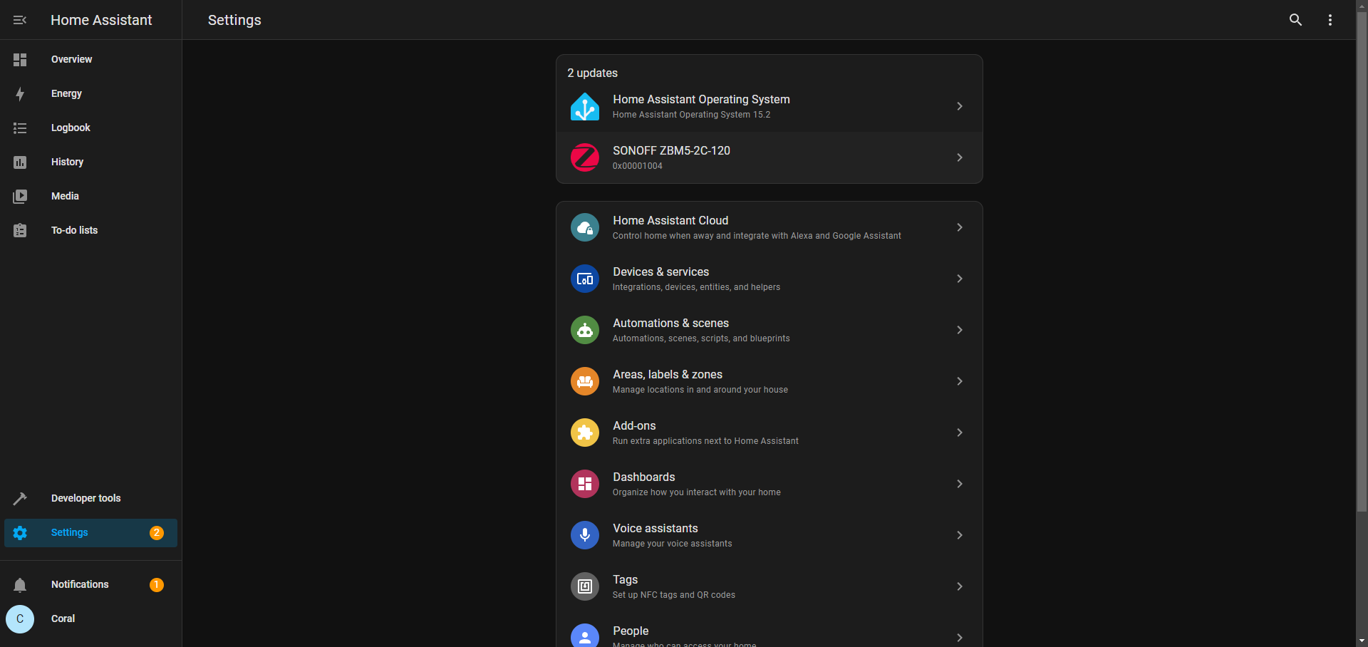

Nur mit einer Fritz!Box (welches Modell ist es eigentlich?) ist es derzeit nicht möglich. Das Firmwareupdate erfolgt entweder über SONOFF direkt (SONOFF Zigbee Bridge) oder auch über alternative Wege wie ZHA or Zigbee2MQTT.
Einfach einmal im Bekanntenkreis rumfragen, wer derzeit die passende Hardware im Einsatz hat.
"Sonos" wurde korrigiert. Danke an @Novize für den Hinweis.
@rabe85 , den Kontaktverlust von SONOFF Sensoren und IKEA Sensoren habe ich mit einem SONOFF Dongel (als Route geflasht) nahezu behoben.
Nur beim Neustart der FritzBox dauert es jetzt ca. 30-60 Minuten, bis sich das Zigbee Mesch wieder synchronisiert. In dieser Zeit gehen regelmäßig Verbindungen verloren und bauen sich nach 5 Minuten wieder neu auf.
Zuerst stabilisieren sich die Steckdosen und der Rest benötigt die besagten 60 Minuten.
