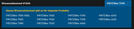

Eine Möglichkeit wäre, dass auf dem Router des Parks die Client Isolation aktiv ist. Da kannst du dann mit einem Repeater nichts machen. In dem Fall wäre eine Fritz!Box die sich als Router mit einem WLAN verbinden kann, die bessere Wahl.

Das war meine erste Option, da ich noch eine alte 7390 zuhause hatte. Die kann sich aber ausschließlich mit Fritz!Boxen verbinden. Lt. AVM funktioniert das Repeaten auch nur zwischen Fritz!Boxen und unterstützt keinen anderen.
Ich habe es versucht, aber das Wlan des Platzes konnte ich nicht auswählen :-(
es soll ja auch kein WLAN-Repeating betrieben werden, sondern der Internetzugang soll via WLAN hergestellt werden. Die F!Box bleibt dabei Router und ist kein Repeater.
Das Wissensdokument gibt es für folgende Modelle (diese unterstützten dann natürlich diese Betriebsart)

@chrsto Klasse Idee !!! So klappt´s
Ich hatte es vorher im repeater-Modus versucht. Da geht es nur innerhalb des Fritz-Universums.
