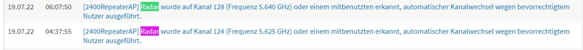

Leider ist mit der aktuellen Labor FW der 2400er im 5 Ghz, seit heute früh, nicht mehr zu gebrauchen.
Die Datenrate zum angebundenen 1750e ist um ca. 3/4 (75%) eingebrochen.
Bis auf den 1750e findet kein Client mehr ein 5 Ghz WLAN vom 2400er, und auch hier ist fraglich, ob die Anzeige überhaupt stimmt.
Keiner meiner 5 Ghz fähigen Clients kann sich aktuell mit dem 2400er verbinden, es wird nur das 2,4 Ghz WLAN gefunden, nicht mal der Wifi Analyzer zeigt noch was an.
Heute Früh gab es einen Wechsel des Kanals, ein bevorrechtigter Benutzer wurde gefunden...
Wie bei einigen früheren Versionen, kackt hier der Repeater völlig ab... Somit gibt der Repeater keine 160 Mhz, keine 80 Mhz und auch keine 40 Mhz mehr aus, was der oder die Clients evtl. noch unterstützen könnten.
Wenn ich die Anzeige richtig interpretiere, sendet der 2400er nur auf einem einzigen Kanal mit 20 Mhz?!? Reine Vermutung.

PS: Heute gehts wieder auf das release 7.29 zurück
Also mein 2400er mit dieser Labor (als AP über LAN angebunden) lässt nach wie vor alle Clients, die 5GHz können, auch über 5GHz rein.
