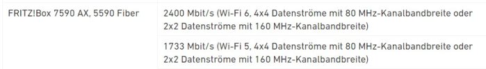

Das wurde bislang aber noch nie schlüssig belegt. Bei den Geräten, die ich testen konnte, ist es nicht so.
In das Bild kann man alles und nichts reininterpretieren. In welcher Richtung wurde der Durchsatz denn gemessen? Nicht dass der Client mit einer höheren Sendeleitung arbeitet. Außerdem weiß man nichts über die Störungen auf den einzelnen Bändern. Da wäre eine Messung der Empfangsfeldstärke besser, um Rückschlüsse auf die Sendeleistung ziehen zu können.

In den Changelogs (siehe oben) wurde das Feature seitens AVM "beworben". Und wenn man sich den von dir in #2.426 herangezogenen Artikel für die Repeater aus der AVM Wissensdatenbank dann auch für die FRITZ!Boxen heraussucht, werden dort ebenfalls die 160MHz Kanalbandbreite bei der 7590 erwähnt.
Auch das "beworben" möchte ich etwas weiter ausführen. Damit meinte ich, dass weder auf der Verpackung, in der Anleitung noch auf der AVM Produktseite irgendwo 160 Mhz zu finden ist.
So war das beim Kauf auch kein Grund, der die Entscheidung irgendwie beeinflussen hätte können. Anders gesagt, war diese Funktion bei der Einführung nicht vorhanden und wurde von AVM zu einem späteren Zeitpunkt nachgeliefert und fand dann die besagte Erwähnung im Changelog.
Natürlich kann man nicht abstreiten, dass etliche Testseiten, Magazine, Blogs und Foren von der Einführung von den 160 Mhz Funktion geschrieben haben. Diese Meldungen stammen aber nicht von AVM.
Das gilt auch für @biDDiPlatsch als Antwort, der ein Bild gepostet hatte, das eben NICHT von AVM stammt, sondern aus einer anderen Quelle.
