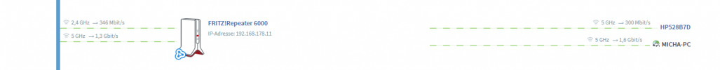

Er meint sicherlich das was zwischen Fritzbox und Router besteht (5GHz II).
wenn du den Repeater meinst dann ist es Band1, Band 2 geht doch dann mit max. 866MBit/s zum Client ;)
Das ist auch so ein Schmu beim 3000'er.
Ist er über >Kanal 100 mit der FB verbunden, kann er dann nur nur max 866, wogegen er mit <Kanal100 mit der FB verbunden ist, dann theoritsch 1733 könnte.
Praktisch aber nicht möglich, da ja nun kein 160Mhz-Band mehr da ist.
Beim 6000'er genau der gleiche Mist
also bei mir war mein 1. 3000er immer mit 1,3GBit/s auf 5GHz Band 1 mit der Fritzbox verbunden und mit 866MBit/s auf 5GHz Band 2 zum PC...... nun habe ich ja diesen 3000er gegen den 6000er ersetzt... und der ist auch wieder mit 1,3GBit/s verbunden, gibt aber 1,7GBit/s weiter an den PC...
Diese Raten sind auch abhängig,wie weit er von der Box weg ist und welche sonstigen widrigen Umstände da sind.....
Mein 2. 3000er steht fast im gleichen Abstand,wie der 6000er und hat aber ne dicke Wand dazwischen.. und der hat generell max. 520Mbit zur Box....
Wenn der 3000er über LAN Kabel mit der Fritzbox verbunden ist, stehen dem Client zweimal das 5 GHz zu Verfügung.
Über WLAN leider nur einmal, da das andere Netz zwischen Repeater und Fritzbox funkt. Ich hatte z.b. einen festen Kanal (104) eingestellt und habe 1300 erreicht und das mit 80 MHz.
Habe mich aber trotzdem für eine LAN-Kabel Anbindung entschieden, da die Aussetzer im IP-TV durch die Radarerkennung nicht schön waren.

@Olga66 ....ja gut, aber was bringt das weiter? Dann ist per Lan die Verbindung bis zum Repeater zwar stabil, aber dann weiter über Wlan und 5Ghz auch nicht im oberen Bereich....
Das eine Bild zeigt, dass ich zwei Bänder habe eins im unteren und im oberen Bereich eins davon geht immer. ;)
...nicht unbedingt, dann musst Du das eine Band im unteren Bereich unterhalb von Kanal 48 platzieren, sonst greift auch da die Radarerkennung ;)
Das ist richtig aber wie du auf dem zweiten Bild siehst habe ich die Fritzbox auf Automatisch gelassen, demzufolge legt sie einen im unteren und einen im oberen Bereich an (egal welcher Kanal).
Der 6000er dagegen wohl nicht.
