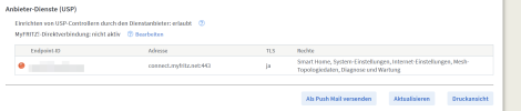

Weiterhin ist jetzt wieder USP konfiguriert, aber nicht aktiv :/
Finde ich toll von AVM so ein Update mit so einem Changelog rauszugeben...
