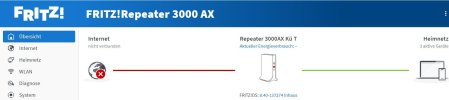

auch bei dieser Inhaus soll die 3000AX einen WAN haben - ich habe ihn leider noch nicht gefunden :confused:
WAN und Lan1 aktivieren und Box ist "weg". Also sie ist noch da, zeigt alles an, aber man kann sie nicht mehr aufrufen. Weder per LAN noch Wlan.

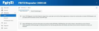

hab ihn "gefunden"
Fritzbox hat 192.168.188.1
vor der Aktivierung hatte der 3000AX 192.168.188.31, nun hat er 192.168.178.2
es wird noch verrückter:
Laut Fritzbox 192.168.188.1 ist er verbunden:
laut 192.168.178.2 ist er nicht verbunden (alle Led's vorn leuchten aber ) - Rechner ist per Lan2 mit 3000AX verbunden
keine Ahnung was das heißen soll
