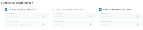

Ich habe meinem 3000er erstmals eine 7.39er-Beta gegönnt, die 7.39-98308 BETA :rolleyes:
Jetzt verbindet er sich nur noch über 2,4GHz zu seiner Basis, einer 7580 mit FW7.29 im IP-Client-Mode. Vorher war er über Kanal 3 (2,4GHz) und über Kanal 48 (5GHz-I) mit der 7580 verbunden, 5GHz-II für Clients steht auf Kanal 100 und lässt sich scheinbar auch nicht ändern. EÜ ist nirgendwo aktiv.
Unter WLAN, Funkkanal siehts so aus
Ich hab schon alles mögliche probiert (5Ghz unter Heimnetzzugang neu zugewiesen (an/aus), WPA2 statt WPA2+3, ...), aber der 5GHz-Teil zur Basis kommt einfach nicht hoch. In den Ereignissen ist auch nichts zu finden.
