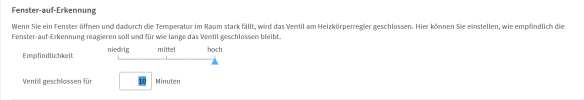

Wenn der Regler hier einen plötzlichen Temperaturabfall registriert, macht er eigenständig den "Fenster auf"-Modus an.
Wenn er es nicht erkennt, regelt er auch nur minimal nach. Und bis die verlorene Wärme wieder ausgeglichen wird, vergehen etliche Minuten.
Wichtig ist ein Fensterkontakt nur für langes öffnen oder wenn die Einbaulage das Erkennen vom Fensteröffnen am Regler nicht ermöglicht.
