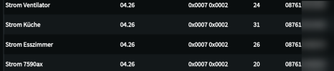

Was mir noch aufgefallen ist das die Aktorversionsnummer anders anfängt.
Alte Geräte 200: 08761
Neuer 200: 11630
210: 11657
Wie ist das bei euch ?
