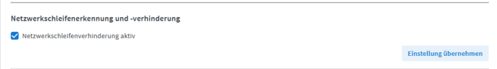

Jetzt hatte ich mit dem Smart Gateway eine Netzwerkstörung selbst verursacht, weil ich LAN und WLAN gleichzeitig verbunden hatte, indem ich einfach vergaß, nach der Umstellung auf WLAN das LAN-Kabel abzuziehen.
Was bei Notebooks, Mini-PCs etc. nie spürbare Auswirkungen auf das Netzwerk hat, brachte das Gateway im Gegenteil alles zum Stottern und war besonders beim Zugriff auf den Home Assistant zu spüren und machte sich im Homeoffice durch ständige VPN-Neuverbindungen und RDP-, Teamviewer- und Rustdesk-Abbrüche unangenehm bemerkbar.
Nach dem Abziehen des Patchkabels war alles wieder richtig.
Dieses Problem kenne ich auch, allerdings benutze ich eigentlich nur LAN. Aber manchmal dreht da was durch.
Na ja, ein LAN ist ein sternförmiges Netz. Und zwei parallele Verbindungen mag es nicht, auch nicht über das WLAN, da dadurch Schleifen in die Infarastruktur gelegt werden. Mit Switches, die das Spanning Tree Protocol "sprechen", kann man das auflösen. Aber das ist eine andere Preisklasse, als unsere Boxen.
Inzwischen gibt's doch die Funktion "Netzwerkschleife verhindern" auf der jeweiligen "Support" Seite.
Sehr interessant. Die Option habe ich tatsächlich noch nicht wahrgenomen. Wenn ich demnächst mal wieder einen Switch zur Verfügung habe, der (R)STP spricht, baue ich mir mal eine Testumgebung auf.
An den Kollegen "Erforderlich": Kannst du bitte testen, ob deine Boxen/Repeater mit der Option umgehen können? Danke!
Bei mir war definitiv nicht beides verbunden als es das letzte mal Amok gelaufen ist.
Die Option "Netzwerkschleifenverhinderung" war im Gateway aktiv und trotzdem stotterte das Netz und zwar nicht ständig sondern alle paar Minuten seltsam auf- und abschwellend.
