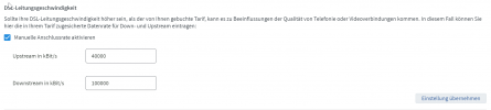

[Problem] FritzBox 7490 nach FW-Upgrade auf 7.26 mit nur noch 200kB statt 3MB im Download
O.g. "Manuelle Anschlussrate" war tatsächlich aktiviert, deaktivieren hatte aber leider keine postitive Auswirkung.
War ein Versuch wert, welche Werte waren dort vorgegeben? Kannst ja mal andere, höhere vorgeben und die Box neustarten.
Reaktionen: TSCH
Wär jetzt auch mein Tipp gewesen. Man übersieht es halt leicht.
Reaktionen: TSCH
Stand bei Upstream auf 10000 und bei Downstram auf 50000 kBit
