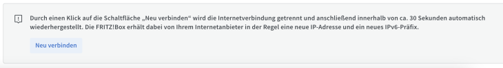

Neustart hilft nicht. Ein paar Minuten stromlos machen auch nicht. Eine testweise angeschlossene 7390 zeigt dasselbe.
1&1 hat die Zugangsdaten verifiziert, die stimmen. Jetzt
will 1&1 einen Techniker schicken. Uch meine aber, wenn die DSL-Sync klappt, dürfte es kein Leitungsproblem sein.

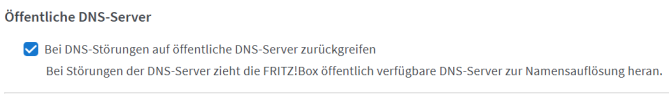

Edit: Oder mal diese Option einschalten:

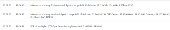

Das Problem ist, dass keine öffentliche, sondern eine private IPv6 Adresse zugewiesen wurde. Für das System sieht es so aus, als sei die nutzbar, ist sie aber nicht. Ggf. reicht es für einen ersten Workaround schon, IPv6 zu deaktivieren.
Mir sticht da gleich wieder diese fe80::... und 192.168...-Adresse bei den DNS-Servern ins Auge. Was ist das?
Das sieht nicht danach aus, als sei IPv6 auf der WAN Seite wirklich deaktiviert worden. Oder die Konfiguration wurde manuell überschrieben, z.B. bei den Nameservern. Das würde das Problem natürlich auch zuverlässig erklären.
