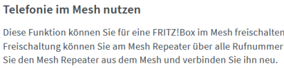

Ich würde ja die Nummern und Telefonbücher immer auf der Master einrichten und mit der Funktion auf der Master unter Mesh-Einstellungen "Telefonie im Mesh nutzen" diese auf der gewünschten Mesh-Client-Box freigeben, damit die Nummern dort nutzbar sind.
Hat den Vorteil, daß es auch funktioniert, wenn die Clientbox grad stromlos ist oder sonstwie nicht geht.
Dann hebt eben die Master ab und deren AB.

Das hat einen Grund, weswegen ich mit der Clientbox telefonieren möchte: die Masterbox hängt im Heizungskeller an der ersten Buchse hinter Stahlbetonmauern und ist dort an mein Hausnetzwerk angeschlossen. Hintergrund: so kommen von meiner 100er VDSL leitung 80MBit an (ich wohne, wie gesagt, auf dem Land)
Irgendwie hast du das mißverstanden oder noch gar nicht richtig verstanden.
Deine Box im EG ist dabei weiterhin jene mit aktiviertem DECT wo sich dein Telefon einbucht.
Nur sind die Nummern und eventuell auch AB dann in der Master eingerichtet und auch die Telefonbücher.
Dort brauchst aber gar kein DECT aktivieren, das bleibt nur auch der Clientbox im EG aktiv.
Die Nummern werden über das Mesh zur Clientbox weitergereicht, ist also im Ergebnis nicht anders als jetzt.
Allerdings könntest testweise auch im Keller auf der Master DECT aktivieren und dein FON auf der einbuchen, etwa um zu sehen ob das Problem damit beseitigt ist.
