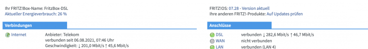

Ich hatte das gleiche Problem bei unserem neue XL 250 Tarif - DSLAM mit 292Mbit/s, Datenrate 262Mbit/s - Download Speed mit ca. 250Mbit/s - soweit alles super.
Dann wurde letzte Woche auf einmal die DSLAM Rate auf 250Mbit über Nacht geändert - Speedtest war danach entsprechend weniger bei ca. 210Mbit/s.
Ich hatte darauf hin die Störungsstelle angerufen und die hatte dann die 7590 (OS 7.28) neu "eingestellt und gestartet".
Die Box machte wirklich einen kompletten Reboot - danach war die DSLAM Rate wieder bei 292Mbit/s :)

Unabhängig von der DSLAM Problematik, wundert mich allerdings die angezeigte Internet Geschwindigkeit - die liegt immer zwischen 197Mbit/s und 206Mbit/s. Die max. DSL Rate liegt jetzt bei 282Mbit/s - Speedtest geht z.Z. bis auf 255Mbit/s im Download.
Ich frage mich daher, was die Internet Bandbreite anzeigt? Sieht mir nach einem Bug aus - beim Speedest mit 255Mbit/s geht im Online Monitor der Graph nur bis auf 206Mbit/s hoch.
Bei meinem alten 100Mbit DSL hatte die Geschwindigkeit im Online Monitor der Fritz!Box immer mit der Geschwindigkeit im Speedtest übereingestimmt.
Ist das Problem bekannt?

Ich vermute, dass das an meinen Arbeiten im Haus lag.
Ich hatte die FB vom 1OG in den Keller umgezogen (3dB weniger Dämpfung = 40Mbit mehr Speed :) )
Dabei hatte ich die Box mehrfach vom DSL getrennt.
Evtl. hat das die Telekom als schlechte instabile Leitung interpretiert.
Z.Zt sehen die DSL Parameter so aus:
