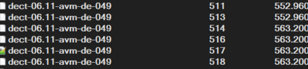

Da die Probleme Ende 2023/Anfang 2024 nie auftraten und es nach dem Zurücksetzen wieder funktioniert, würde ich einen Defekt der Hardware mal ausschließen, vorallem weil jeder meiner 6 Regler immer mal wieder "hängenbleibt". Ich würde es daher gerne einmal mit einer alten Firmware versuchen, vielleicht mit der Version 05.10. Leider wirft AVM die alten Versionen von ihren Servern. Kann ich die hier noch bekommen? Das wäre super!

Ich würde es gerne mit der Version 511 versuchen. :)
