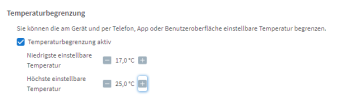

Die Temperatur-Min-Max-Einstellung habe ich beim 301 und 302 gefunden. Seite "Allgemein", 3. Bereich von oben:

Der "dritte Bereich" ist bei mir die Zeitschaltung. Sehe da nirgends das, was
H´Sishi gepostet hat.​
