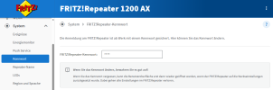

Hallo.
Sieht es bei Dir so aus oder ist der Punkt oben?
Reaktionen: Ralf-Fritz
Bei dem einen 1200 AX, bei dem man sich mit dem Benutzername und dem Passwort der Fritzbox anmelden muss, sieht es genau so aus.
Bei dem heute hinzugekommenen 1200 AX sieht es jedoch so aus:

Ah, wir kommen der Sache näher. Bei dem 1200 AX gibt es wohl verschiedene HW-Revisionen. Die älteren 1200 AX haben kein Kennwort, so dass man sich mit den Daten der Fritzbox anmelden muss, bei den aktuellen gibt es ein voreingestelltes Passwort, in einem solchen Fall muss man sich mit diesem anmelden bzw. kann dieses ändern. Danke für den Hinweis.
