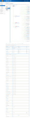

Switch ist ein NETGEAR Prosafe 16-Port Gigabit Switch JGS516 und dahinter gibt es nochmal einen kleineren Switch mit 8 Port der nicht angezeigt wird. Eine Kamera die vom Repeater Fritz 300E das Wlan bekommt wird manchmal angezeigt aber auch nicht immer.

Der unmanaged Switch D-Link DGS-1024D (kein .1AB, kein 1Q) wird korrekt dargestellt. Die Clients können leider den einzelnen AccessPoints nicht zugeordnet werden, da dort das FritzOS 06.89 zu alt ist. Geplant ist die Accesspoints zu "modernisieren", z.B. 7490_07.60, dann sollte es so aussehen wie im Post von Insti. Mehr Details hier #22, weil es Probleme mit einem "managed" HPE Aruba Instant On 1930 8G 2SFP Switch (JL680A) gab.

Entschuldigt dass ich hier einfach so rein Grätsche aber ich bin etwas überrascht, bei mir wird kein Switch angezeigt?
Obwohl einer dran ist wie kann das sein? Ich wusste das gar nicht dass sowas angezeigt wird Alle Verbindungen gehen direkt in die FRITZ!Box so wird mir das angezeigt aber aus dem Switch gehen fünf direkte Kabel raus in andere Geräte die aber mir angezeigt werden als würden sie in die FRITZ!Box gehen, ist 1 GBit Switch von Netgear aus Metall das Ding, vielleicht sollte ich mal austauschen?
Wenn du von deinem Switch nicht mehr weißt als aus Metall das Ding, dann wird es "sehr gut" funktionieren. Austauschen musst du die Blechbüchse nicht. (8-ung: Ironie; "vielleicht") Nach allem was ich dazu bisher weiß, hätte ich folgenden (ernsthaften) Tipp: Stelle bitte sicher, dass
  1. vom Router zum Switch genau ein Kabel geht,
    alle anderen gelben Buchsen am Router bleiben leer.
  2. an diesem Switch ist mind. ein weiteres AVM-Gerät (z.B. ein Accesspoint)
    im gleichen Netz konfiguriert.
  3. an diesem Switch sind alle LAN-Clients eingesteckt.
Reaktionen: syncron
Damit der Switch angezeigt wird, müssen sich hinter dem Switch mindestens 2 LLDP fähige aktive Geräte befinden.
Dazu gehören windows PC´s mit aktivierten LLDP an der Netzwerkkarte oder Geräte von AVM mit einer Firmware höher al 7.5x
Ob der Switch ein Gehäuse aus Kunststoff oder Metall hat, spielt dabei keine Rolle.
