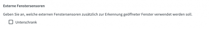

In der Labor soll es doch auch mit einem Fensterkontakt (Optisch oder auch Magnetisch) funktionieren, das der Fritz!Dect 302 abschaltet. Hat das jemand schon mal getestet?
Du meinst z.B. den von Telekom?
Den hätte ich zwar, dient bei mir aber nur als Postalarm.
Ja die meine ich.
Habe dazu keine Erfahrung, für mich eh nicht so Anwendungsfall bisher mit 15 Min Verzögerung, wobei mit 5 Min so naja.
Verbaute Sensor finde ich hatte beim 301 eher so naja funktioniert, hoffe beim 302 ist dieser auch besser.
. und viel interessanter ist die Möglichkeit, einen externen Tür-/Fenstersensor (bei mir Telekom optisch "Unterschrank", den ich für einen
DECT200 verwende, der mir hier aber vorgeschlagen wird) als "Fenster AUF"-Erkennung zu verwenden.:p

Nutzt ihr das aktuelle FRITZ! Labor und besitzt auch den FRITZ!DECT 301? Dann könnt ihr ab sofort u.a. folgende zwei neue Features testen:
Deaktivierung des adaptiven Heizbeginns
Unterstützung externer Fenstersensoren
FRITZ! Labor jetzt downloaden:
Smart Home
  • NEU Unterstützung von externen Fenstersensoren für die Fenster-auf-Erkennung
