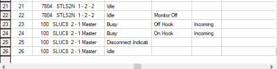

Ohne equipment könnte es schwierig werden da den Fehler zu finden. Entweder mal ein ISDN Telefon oder eine FritzBox besorgen die noch ISDN hat. An der Hipath kann man ansonsten nur über den Maintenance Modus die Meldungen auslesen die auf den Leitungen laufen.
kann man sich daraus was entnehmen, war ausgehender Rufversuch
[Edit Novize: Bilder gemäß der Forumsregeln auf Vorschau verkleinert]
ohne Änderungen kommen jetzt eingehende Gespräche erstmal wieder an
Ausgehend geht aber trotzdem noch nicht
ja, stet auf S0: Euro-Amt PmP
