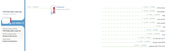

Hier mal die Info zum Repeater:
Man sieht - die Netzwerke sind getrennt.

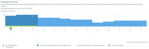

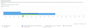

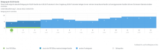

Hier die Kanalauslastung:

Ist der FireTVStick das Gerät mit der .77? Falls ja, ist das soweit auch erst mal korrekt, lt. Verbindungseigenschaften... - FireTVSticks können im 5GHz Band nur bis maximal Kanal 48 - 5GHz ist schneller, aber dafür kürzer in der Reichweite.
Über die Strecke von F!B zu F!R kommen ~50% an (bitte keine weiteren Diskussionen deswegen entfachen) also gut 150Mbit netto. Mehr wird an keinem Client am F!R so oder so via Internet nicht ankommen, egal ob diese zB mit 866MBit (brutto) verbunden wären, würden nicht mehr als die genannten 150MBit am Repeater "raus kommen".

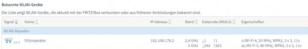

Kannst ja auch mal ein Bild von der Anbindung vom Repeater an die FB machen.
WLan/Funknetz/Repeater /den Bleisift und dann die Eigenschaften. Zeigt wie und wie gut der Repeater mit der Box verbunden ist.
Wenns da über -70dBm sind ist das nicht so schön. Ich denke bei Dir weit drüber.

Moin,
was genau meinst Du ? Ich setzte hier mal was rein ...

Aber, aber, bei Dir ist auf 2,4 GHz richtig viel los. Man müsste sich jetzt die RSSI bzw. Signal-/Rauschabstand anschauen, wieviel wirklich los ist. Daher könnte ein FRITZ!Repeater 3000 unten in der Wohnung die Lösung sein (5 GHz zur FRITZ!Box und 5 GHz für die Wohnung).

Die Verbindung zwischen FRITZ!Box und FRITZ!Repeater ist doch gar nicht so schlecht. Oder lese ich die Screenshots falsch?

Aber dann kann ich mir vorstellen, dass Du in Deiner Umgebung zuviel Datenverkehr auf 2,4 GHz hast. Dafür müssten wir uns die RSSI bzw. Signal-/Rauschabstand anschauen. Diese Balken-Liste aus Deinen Screenshots hilft da nur bedingt.

Ich denke die Verbindung ist ganz schlecht.
Kannst auch sehen was von den Max Datenrate noch übrig ist. Und davon ist auch nur die Hälfte für Dich.
Für 5GHz sind Hindernisse ganz schlecht. Bei 2,4 ist die Dämpfung meist nicht so hoch aber die Datenrate auch geringer weil nicht so empfindlich. Kannst ja probieren mit der Box ob der Standort senkrecht und Aufstellung etwas bringt und vielleicht 2,4 einschalten.
Nur so Info. Am Standort -80 ist die Leistung nur noch 1/10 von dem was bei 70 ansteht. Dann bei Deinen 84 davon wieder die Hälfte. Das geht also schnell abwärts.
