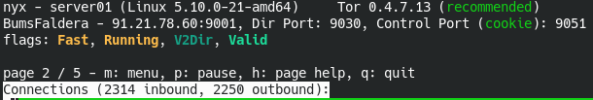

Ich möchte nochmal auf den in #34 erwähnten und stark eingeschränkten dsld zurückkommen (dort auch verlinkt).
In dem Beitrag geht es um eine FritzBox 7490, die mit 5000 Verbindungen eines Tor Relays am Ende ist. Als Grund wird der o.g. dsld angegeben.
Ich habe das hier mal mit einer moderneren 7530AX am Telekom Glasfaser (500/100) nachgestellt und ein Tor Relay aufgesetzt. Seit 01.04. geht die Anzahl der Verbindungen weiter nach oben. Aktuell bin ich bei über 4500 Verbindungen und einer dauerhaften Bandbreite (Up+Down zusammen) von rd. 10 Mbit/s. Der Enigergieverbrauch des Hauptprozessors ist von durchschnittlich 68% auf schwankende 71%/72% leicht erhöht.
Beim Webinterface der FritzBox und auch allen anderen Anwendungen (surfen, mailen, Steaming, Telefonie IP + DECT) kann ich keinerlei Auffälligkeiten feststellen.
Für mich bleibt es daher bei meiner Aussage aus #51. Ich halte die Leistung sowohl aktueller FritzBoxen, als auch FritzOS absolut ausreichend - wenn nicht sogar unterfordert - für die ursprünglichen Anforderungen dieses Threads.

Da fehlt mir immer noch der Beleg dafür, dass das wirklich keine Probleme verursacht, siehe Beitrag #1 im verlinkten Thema, auch da ist laut Energiemonitor (der in deinem Screenshot auch nicht die CPU-Auslastung anzeigt) und Bandbreite angeblich noch alles im grünen Bereich (und BTW bzgl. 5 Jahren, das wurde dort auch erst vor weniger als einem Jahr mit FRITZ!OS 7.29 probiert).
Ich betreibe zu Hause ein Tor-Relay auf einem Raspberry Pi und irgendwie scheint das die Fritzbox zu überfordern. Telefonate sind abgehackt, das TV-Bild bleibt stehen, manchmal bekommt der Media Receiver überhaupt keine Verbindung und sagt, ich soll mich an den Telekom Service wenden.
Was akzeptierst du denn als Beleg? Die einzige Einschränkung die ich hatte, war der gesperrte Zugang zur Webseite meiner Bank wg. des Relays und deren Sperrliste.
Und Du kannst garantieren, dass eine solche oder vergleichbare Situation in der hier diskutierten Wohngemeinschaft zu 100% ausgeschlossen ist?
Irgendein PC mit 'nem Trojaner drauf legt damit spielend die Bankgeschäfte aller lahm...
Und keiner kann sagen, woran es liegt, wenn da kein echter Admin schauen kann, was da an Datenpaketen fließt, um regelnd und ggf. sperrend einzugreifen. Das ist nicht auf Bankgeschäfte beschränkt, es gibt viel Seiten, die eine Tor-Sperrliste eingerichtet haben
