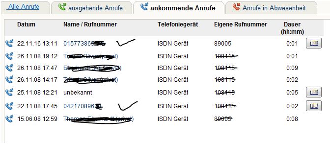

In der Fritzbox Anruferliste ist die Nummer ohne Vorwahl . Habe da aber noch einen Anruf einer E_Plus Nummer diese kann ich einfach nicht löschen . Ich glaube das Beste ist ich stelle die Box auf Werkseinstellung und konfiguriere alles neu

so sieht das bei den ankommende Rufen aus. Die zwei Nummern bekomme ich einfach nicht gelöscht siehe hier http://www.samuididi.com/box.JPG

Ich glaube Du verstehst mich nicht richtig die zwei Nummern mit dem Haken lassen sich nicht löschen woran das liegt weiß ich selbst nicht.
Die gleichen Nummern werden aber noch direkt hinten dran mit meiner Vorwahl 7245 angezeigt

irgendwie stimmt deine Anrufliste auch nicht so ganz, schaue bitte einmal auf das Datum 22.11.16 bei dem obersten Anruf.
Hast Du irgendwann einmal eine export-Datei zurück gespielt?
Eventuell würde hier die Recover.exe und hinterher die komplette Neueinrichtung Abhilfe schaffen.
Aus deinem Geschreibsel werd ich auch nicht wirklich schlau! Ich frag nochmal. Wo lassen sich die Nummern nicht löschen?
Wie Dir "lone star" schon vorgeschlagen hat, und Du auch schon mal selber vor hattest, würde ich an deiner Stelle mal mit einer Recover.exe deine FritzBox auf einen definierten Zustand bringen, dann NICHT irgendwelche vorher gesicherten Konfigurationen einspielen, sondern die Konfiguration sauber neu eingeben.
Anschließend in JFritz im Reiter "FRITZ!Box" die Box mit "Typ erkennen" neu erkennen lassen. Danach sollte es passen.

Ja stimmt habe mal eine Exportdatei zurück gespielt auf die Box das kann es evtl. sein.
Ich werde wenn die Chefin schläft die Box neu konfigurieren, ist halt eine Sauarbeit aber wenn es sein muß.

Jetzt läuft alles wie es sein soll.Habe eine andere Fritzbox 7170 genommen und komplett
neu konfiguriert . Ich habe keine Fehler mehr ,ist alles einwandfrei,ich bedanke mich bei Euch für die vielen Typs. Irgendwie ist auf meiner anderen Box ein Fehler ,diese mache ich in den nächsten Tag ebenfalls komplett neu,werde dann berichten.
SamuiDidi
Alle Fehler sind jetzt nicht mehr da ,d.h. die Anruferliste ist jetzt total ohne alte Einträgen nachdem ich auch die alte 7170 Box konfiguriert habe. Nochmals Danke an alle Helfer
