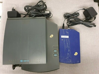

Dann solltest du dich mal nach einem Gerät wie dem Speech Design SISSY umsehen.
Ist sogar gerade eines bei eBay drin:
Anleitung gibts bei www.telefonanleitungen.de

Es gibt fertige Geräte für so etwas, Beispiele sind Speech Design SISSY bzw. die größeren Geräte oder auch musiphone multimax.
Auch da wird gerade etwas angeboten:
