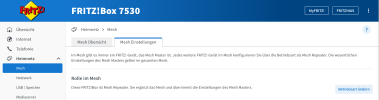

Testweise habe ich jetzt eine FB7530 auf Werkseinstellungen zurückgesetzt und als Mesh-Repeater per LAN eingerichtet. Siehe Screenshot.
Die Box wird mir im Master "mit Ausrufzeichen" angezeigt. Siehe Screenshot.
Sobald ich den Link "Mesh aktivieren" in der GUI des Master drücke und danach einmal kurz die Taste Connect/WPS am Repeater wird der Mesh-Repeater gekoppelt.
Beide Boxen haben FritzOS 8.21
