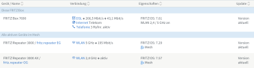

Hallo zusammen
habe folgendes Problem mit meinem AVM Setup zu Hause.
Ich habe im Keller direkt am DSL Eingang meine FritzBox (7690) sitzen.
In jedem Stockwerk habe ich einen Repeater (3000er).
Wenn ich nun Geräte via LAN ans Netz bringe, werden diese über die Repeater geroutet.
Als Beispiel hier der TV -gefühlt ist der Repeater dann ein Bottleneck und das IPTV fängt an zu hängen wenn ich zuviel Daten über den Repeater ziehe.
Stecke ich den Repeater ab, kommt der Samsung garnicht mehr ins Internet.
Irgendwas simples mache ich vermutlich falsch, vielleicht kann mir hier jemand auf die Sprünge helfen.
Danke euch

Wie sieht denn die Verbindung des/der betreffenden 3000er aus? (auch die Formartierung scheint bei Dir wohl etwas daneben zu sein).
Wie sind denn die 3000er verbunden, ich würde vermuten per LAN-Kabel, da von mehreren Stockwerken geschrieben wurde.
Am Besten erstellst Du einfach mal einen Screenshot der kompletten Mesh-Übersicht, sodass man sich hiervon einfach ein Bild machen kann.

Die Repeater sind alle via LAN eingebunden - dachte ich zumindest bis eben. Wenn ich mir aber die Übersicht ansehe sieht es fast nach WLAN aus?
Eigentlich habe ich da wo die Repeater stehen keinerlei Empfang vom Router der im Keller steht.
Das muss ich heute Abend direkt umstellen, müsste ja in den Settings gehen.
[Edit Novize: Riesenbild gemäß der Forumsregeln auf Vorschau verkleinert][/I]
Im Keller haben ich dann einen unmanaged Network Switch mit 24 slots, an welchem alles mit dran hängt.
An der Fritz Box selber hängt das Smart Home, ein Anschluss bei welchem ich POE benötige sowie die Verbindung zum Switch.
Ich melde mich mit einem Update alsbald ich heute Abend die Repeater auf LAN umgestellt habe - sorry!

Sieht so aus, als hast du deine Repeater falsch konfiguriert. Anstatt als WLAN-AP als WLAN-Repeater. Wenn die 3000er per LAN verbunden dürfen sie nicht als WLAN-Repeater konfiguriert werden.

Rückmeldung von mir:
Zwei Fehler hatte ich im Setup:
Alle Repeater waren als WLAN Repeater eingebunden - nicht als LAN.
Ich hatte den Network Switch via WAN Buchse verbunden - nicht einer der LAN Buchsen. Dadurch wurden die Verbindungen alle über die Repeater geführt und dann via WLAN in die FritzBox im Keller. Dafür lief das echt stabil :P
Habe jetzt die WAN Buchse in LAN umkonfiguriert und bis jetzt läuft bis auf einen Repeater alles gut. Den muss ich vermutlich nochmal neu aufsetzen, will sich einfach nicht mehr verbinden.
Danke fürs auf die Sprünge helfen!
