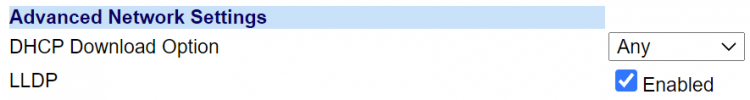

Auf den Telefonen (Mitel 6869i) aktivieren wir dann lediglich LLDP-MED. So platzieren sich die Telefone automatisch im Voice VLAN ohne ein VLAN Tag eintragen zu müssen. Die PCs, die 'hinter dem Telefon' hängen, landen im anderen VLAN.
@adm888 : Sieht im Switch ähnlich aus, nur das es ein HP Procurve 1816G ist. Bei diesem gibt es keinen direkten Voice Eintrag, geht dort nur mit Tag bzw. untag auf den Ports.
