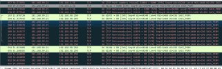

wieder taucht die 192.168.2.56 auf keine Ahnung wo die herkommt

Das liegt daran, dass das Gerät 192.168.99.21 diese IP auf Port 9200 versucht zu erreichen. Wenn die IP nicht mehr auftauchen soll, musst du klären, was auf dem Gerät mit der IP 192.168.99.21 läuft und nach dieser IP fragt.
ok das ist das notebook womit ich arbeite
ok aber liegt es daran das ich die 7490 nicht ereiche ?
Dass das Notebook nach der IP fragt? Nein. Dass die IP möglicherweise überhaupt existiert? Vielleicht.
Aber wie gesagt, du verrätst uns dein Setup ja nicht. DynDNS Konfiguration, VPN Konfiguration, Netzwerkaufbau (Router hinter Router?) ... und und und
Schwer zu sagen. Kommt drauf an, wer da was sucht auf 192.168.2.x. Wenn das genau die Dienste sind, die du nutzen willst, dann ist das ein Problem. Aber ob es DAS Problem ist, um dein VPN zum fliegen zu bringen, da bin ich mir nicht sicher.
