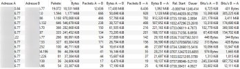

Guten Morgen,
ich habe sowohl gestern Abend als auch gerade einen Paketmitschnitt durchlaufen lassen.
Ergänzend muss ich noch sagen, dass die entfernte fritzbox zwei VPN Verbindungen unterhält.
Gestern Abend war ich im entfernten Netzwerk lokal verbunden (IP .77) und in dem entfernten VPN Netzwerk (IP 0.84) waren keine Geräte vorhanden.
Ergebnis war, dass nach 15 Min. etwa 23 MB Daten entstanden und davon 18,5 MB mit dem entfernten VPN ausgetauscht wurden.
Heute früh war ich so dann wieder im VPN Netzwerk lokal (IP 2.43) anwesend und im entfernten Lan (IP .77) nur das Nas Laufwerk vorhanden.
Ergebnis war dass nach 1,5 Min. etwa 100 MB Daten entstanden und davon 98 MB zwischen dem VPN Netz und dem entfernten LAN
Nach wie vor zeigt die entfernte fritzbox hohe Versendedaten an, heute bereits wieder 150 GB, die hiesige fritzbox hat jedoch nur 455 MB an Daten empfangen.
Die hiesige fritzbox hängt auch am Datenstick, so dass nach 30 GB dieser bereits verbraucht wäre...
Mein Fazit wäre dass die entfernte fritzbox bei der VPN Verbindung falsch mitrechnet?
Ich hoffe ich habe die Auswertung richtig interpretiert? Oder kann ich noch anderweitig etwas prüfen?

Und was hat der Paketzähler der Fritzbox gezählt in der Zeit, als der Paketmitschnitt aktiv war? Dann kannst du vergleichen zwischen Fritzbox und Wireshark.
Ich persönlich vermute, die Box verzählt sich einfach. Am Anfang passierte das in der 5530 auch mit aktivierter Paketbeschleunigung.

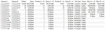

Guten Morgen,
ich bin heute früh lokal an der fritzbox angeschlossen und habe den Paketmitschnitt 1 Std. laufen lassen.
An den entfernten VPN Netzwerken sind jedoch derzeit nun keine aktiven PCs angeschlossen, dh. Traffic über VPN sollte eigentlich nicht stattfinden...
Die lokale Fritzbox hat in der Stunde laut Monitor einen Traffic von 800MB erfasst. Der Paketmitschnitt ist 366MB groß und die 7 volumenträchtigsten Verbindungen sind alle bekannt bzw. können zugeordnet werden. Die beiden VPN Verbindungen sind dabei mit 180MB am größten, wobei wiederrum dies nur durch den Paketmittschnitt an der hiesigen fritzbox deutlich wird. Die entfernte fritzbox des VPN Netztes hat nur einen Bruchteil gemessen.
Anbei mal die Daten, ich werde wenn mal beide Netzwerke auch mit Nutztern besetzt sind auf beiden Boxen einen Paketmittschnitt machen, dieser sollte doch zumindest was die Verbindungen zwischen den Boxen angeht identisch sein oder?

Theoretisch ist es denkbar, dass Daten unterhalb von IPv4 fließen, also auf Schicht 2 (PPPOE oder so). Aber um ehrlich zu sein fällt mir kein nachvollziehbarer Fall ein, in dem das auftreten könnte. Die Daten müsstest du dann aber auch im Paketmitschnitt sehen können.
Interessant ist aber, dass die Box sich verzählt, obwohl der Paketmitschnitt läuft. D.h., die Paketbeschleunigung ist raus. Interessant ist ebenfalls, dass die Diskrepanz überwiegend in Empfangsrichtung liegt. Zunächst hieß es, es sein in Senderichtung. In Empfangsrichtung sind die Datenmengen, die du genannt hast, ja sehr wohl möglich.
