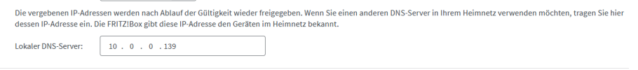

Habe noch ne Frage
Die IP meines Pihole habe ich unter Erweiterte Netzwerkeinstellungen unter IPv 4 eingetragen
Meine Teilnehmer habe alle ein statische IP Adresse und dort ist auch der DNS Server eingetragen
Meine Frage noch soll ich die Pihole Ip auch unter Dns Server eintragen im MOment steht das drinnen
Das sollte Imho so sein. 10.0.0.139 ist die IP Deiner Fritzbox?
Nein die ist 10.0.0.138
Also kann ich das so lassen das ist richtig oder
Als bevorzugter DNS sollte die IP des pi-hole rein und als 2ter die IP der Fritzbox. Die IPs für IPv6 musst Du selbst herausfinden über die Client-Eigenschaften in der Fritzbox und entsprechend eintragen. So läuft es zumindest bei mir seit Jahren.

Wenn an zweiter Stelle die IP der Fritzbox steht, wird im Zweifelsfall der DNS des Providers genutzt. Neuere Boxen haben in der Firmware ein extra Button 9199.jpg9200.jpg
Bei mir .1 die 7490 und .27. der Pi-hole

OK versteh schon ich möchte die Einstellungen an den Clients lassen..soll ich dann die Einstellungen auf der fb auch so lassen oder bei DNS ip von pihole usw. eintragen und den Hacken setzten falls pihole mal ausfällt
Wenn. 139 der Pi-hole ist trägst Du als zweiten die .138 ein.. Im Bedarfsfall nutzt er öffentliche. Bei IPv6 kannst Du die IPv6 des Pi-hole zweimal eintragen. Über das Stiftsymbol in der Netzwerkübersicht oder MESH-Übersicht bekommst Du heraus.
