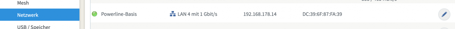

Hier klick auf den "Stift":
dann gehen die Einstellungen des PL auf.

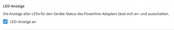

Anschließend gaaaaaaanz weit runter scrollen:
Geht mit meiner 6890LTE, aber auch mit der 7490/7590
