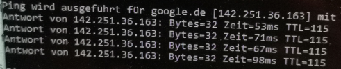

Jedenfalls nicht mit einem nicht-exklusiven Anschluss, wo andere streamen und ständig was in die Cloud werfen und dann dieser (deiner) Ping zustande kommt:
Ich kann deine Pings nicht nachvollziehen, obwohl ich noch einige Serverdienste betreibe und so keine so hohe Pings.
