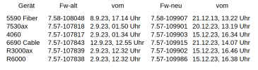

<j:Revision>109903</j:Revision>
Deine Version ist die bereits durch AVM veränderte 7.57 mit Build 109.903 vom 15.12.23
Ich habe hier eine 6660 von o2, die hatte 7.29 und wurde am 8.2.24 bei der Erstinbetriebnahme auf 7.57 durch das CMTS von Vodafone geupdatet, da finde ich dieses:
107842
Das ist auch noch die alte Firmware, die NICHT erneuert wurde; hier nochmals die Gegenüberstellung:
müsste auch vom 12.9.23 sein
Da scheinen die Providerboxen wohl Glück gehabt zu haben.. zumindest bis eine neuere Version irgendwann kommt.. wahrscheinlich wollte man sich nicht die Mühe machen, den Kabelprovidern neue Software zur Verfügung zu stellen
Hat damit wohl weniger zu tun; auch die 6660 Retail hat ja keine neue Version bekommen
Doch, auch die 6660 kann MU-MIMO; jedoch ist sie wohl die einzige der genannten Boxen, die weniger als 3*3 Streams (7530ax) kann; der gesamte Rest kann ja 4*4
Das Ganze sieht mir nach einer Systematik aus: alle WiFi6-fähigen Geräte mit nur 2 Streams (2*2) haben bisher kein versionsgleiches Update bekommen; dies sind:

Nicht MU-MIMO ist das Problem auch wenn AVM alles dazu gelöscht hat, es geht beim Patent um OFDMA, wozu sie aber wiederum nicht die Daten gelöscht haben, klingt komisch, ist aber so, seht selbst! :D

Ob die 6660 von o2, von AVM oder aus dem Zauberwald stammt, für die 6660 gilt das gleiche wie für die 7590ax und 5530. Es gab keine Änderungen bei diesen Produkten bzgl. des Patentstreites. Das wurde doch hier im Thema bereits erwähnt…
[…] jedoch ist sie wohl die einzige der genannten Boxen, die weniger als 3*3 Streams (7530ax) kann; der gesamte Rest kann ja 4*4
Das hat nichts mit der Anzahl an Streams/Antennen zu tun, die 7590ax hat derer schließlich 4. Vielleicht hat es Intel bzw. MaxLinear einfach nur von Anfang an anders gelöst (als bspw. Qualcomm oder Broadcom) um dem Patentproblem von vornherein aus dem Weg zu gehen. Oder die Intel-WiSoCs sind durchgängig nur ax-Wave1 anstatt Wave2 oder…
Nein, zum wiederholten Male (s.h. bspw. auch Seite 3 dieses Themas), die Systematik ist Intel vs Qualcomm/Broadcom!
Dafür spricht auch, dass nur Geräte mit mehr als 2 Streams insofern betroffen sind, […]
Falsch, siehe oben.
.... für die 6660 gilt das gleiche wie für die 7590ax und 5530.
