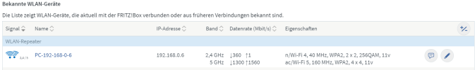

So, ich hab's jetzt mal probiert, nachdem mein Sohn das WLAN für das Home-Office nicht mehr brauchte.
Es ist tatsächlich so, wie Frank sagte. Wenn ich bei der 7580 bei 5GHz von Kanal 48 auf 100 wechsle, gehen der 3000er und der 1200AX sofort mit.
Der 3000er verwendet dann auf 5GHz II für die Verbindung zur Basis und 5GHz I steht auf Kanal 48 für die Anbindung von Clients zur Verfügung.
Aus Sicht der 7580 sieht es dann so aus:
(PC-192-168-0-6 ist der 3000er, da AVM eine einheitliche Namensdarstellung immer noch nicht hinkriegt :mad:)
