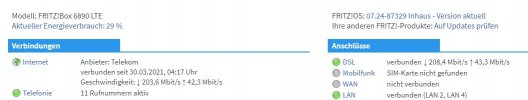

Sehr seltsam... vor allem, dass das nur bei meinen Telekom-Festnetznummern (MagentaEins Plus M, die neue kombinierte Variante von Festnetz und Mobilfunkvertrag) mit der letzten Inhaus ohne irgendeinen Eintrag im Ereignisslog verlässlich fehlschlägt (als gäbe es die Nummern gar nicht) und nicht auch bei meinen sipgate-Nummern:
sobald ich von dieser Inhaus zur letzten Labor zurückwechsle, registrieren sich die sofort wieder problemlos... 100% reproduzierbar...
spezifisch in Sachen Telekom auffällig ist bei mir sonst nur sowohl bei der Labor, als auch der Inhaus, dass sich die MagentaCloud nicht beim Mediaserver einbinden lässt - obwohl der MagentaCloud-Speicher verbunden werden kann und über Fritz!NAS zugreifbar ist...
Was ist denn Dein Grundsetup: auch SVDSL als Default und Mobilfunk (in meinem Falle auch Telekom) als Fallback und Internettelefonie über beide verwenden?
Bei mir ist noch kein Mobilfunk aktiviert .Die 11 Rufnummer ist auch von Spgate
Bild gemäß Boardregeln als "Vorschaubild" eingebunden by stoney
