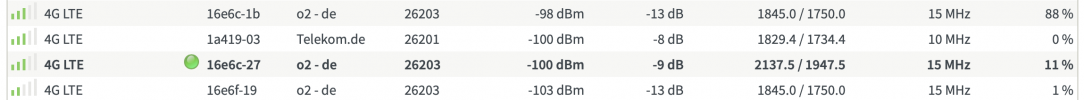

so sieht es bei mir mit der aktuellen Inhaus aus:
Die LTE Verbindung wird bei mir auch 7 Minuten nachdem Internet über DSL verbunden ist getrennt und wieder aufgebaut, laut Online Monitor.
Die IP hat sich nicht verändert vom LTE.
Was sich seit letzten Inhouse geändert hat ist Mobilfunk Info dass nicht mehr die DSL IP bei PDN1/APN steht, und auch VPN Funktioniert.
