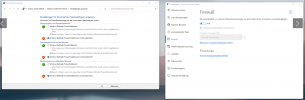

Ein Router-Neustart veränderte nichts, ebenso nochmal alles der Firewall ausschalten nicht und das "force-rfc" im Shrew brachte auch keine Änderung.
