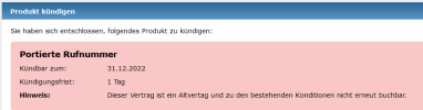

Sipgate kann man also immer nur zum Monatsende kündigen, auch wenn 1 Tag drin steht:
Habe nun zum 31.12 gekündigt, mal sehen ob 1und1 die sipgate Mail und der screenshot aus dem Kundencenter reichen.
Bei Sipgate kann ich die Kündigung noch widerrufen, falls 1und1 es doch nicht hinbekommt diesem Monat.
