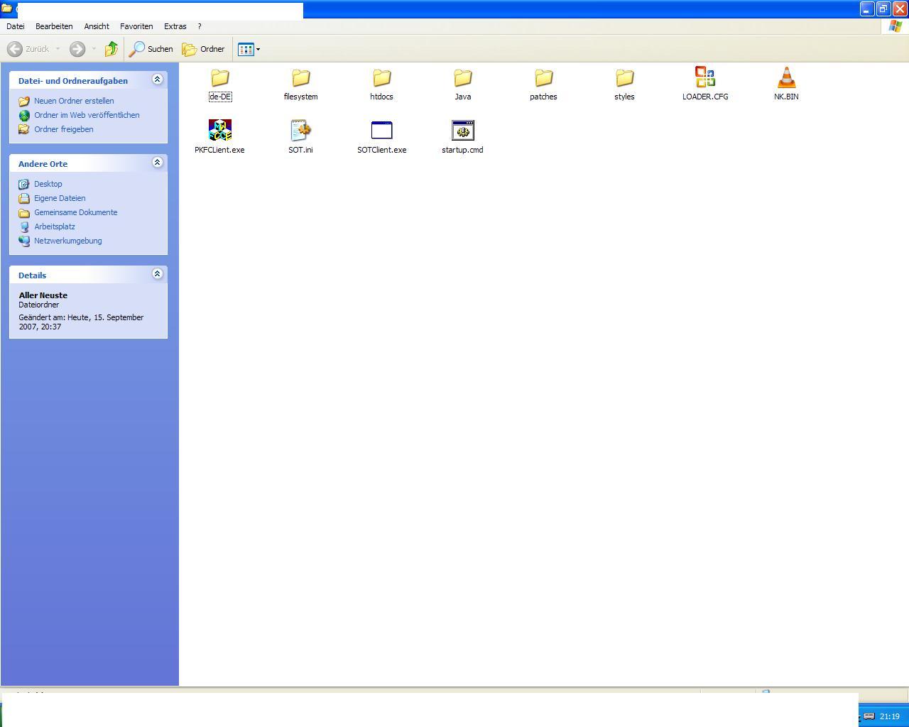

Ich habe die Version 0.4.0.4 von dieser Seite genommen. (http://thomson.dreamgates.de/files/SOTClient_v0.4.0.4_IP1101.zip )
1:Habe alles entpackt und alles in einen Ordner kopiert
( Siehe Hier: http://666kb.com/i/aru20qm7kb2xrt6r9.jpg )
2: Nun habe ich alles auf die Cf-Karte kopiert .
( Sieht nun so aus : http://666kb.com/i/aru20qm7kb2xrt6r9.jpg )
3: Cf-Karte in die Thomson Ip 1001 gesteckt
4: Habe die Box am Fernseher angeschlossen
5: LAN-Kabel eingesteckt + Netzkabel
6: Box lädt hoch
7: Wenn das LAN-Kabel eingeteckt ist funktioniert alles.
8: Box aus Lan raus.
9: beim Laden des Sot-Client ( http://666kb.com/i/aozkpakqgupaytbkt.jpg )
Kommt eine Fehlermeldung. Unerwarteter Fehler in der SotClient.exe.
