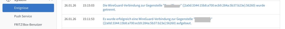

Und hilft das weiter:
Hier noch das aus Diagnose - Sicherheit
Das siehst du doch bei dem Screenshot oben?
Die Port Nummer taucht hinter der myfritz Adresse auf. Und wenn ich die in jeden Port Scanner eingegeben, den ich im Internet gefunden habe, kommt immer die Meldung, dass es keine Adresse sei
