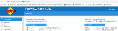

So sehr nutzt du die wohl nicht. ;) Du hast es deshalb noch nie bemerkt, weil du damit nie direkt auf das Kabelmodem zugegriffen hast.Kabelmodem-Adresse.png
