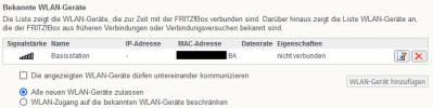

Die habe ich jetzt 'fast' soweit, in den dortigen Einstellungen sehe ich komischerweise schon die Basis mit deren richtiger MAC-Adresse, aber es wird keine Verbindung aufgebaut:
Habe es aber nach dieser Anleitung versucht, das sieht bei der 7270 genauso aus?!
wenn ich rechts auf 'edit' clicke, erscheinen die "Details für Basisstation":
und unter WDS sieht's so aus:
kurze Erläuterung:
erstes Wlan-Gerät: Basis-Fritz 2.4er Wlan
zweites Wlan-Gerät: Basis-Fritz 2.4er Gäste-Wlan
drittes Wlan-Gerät: Drucker im 2.4er Wlan
viertes Wlan-Gerät: vorh. Repeater (310) 2.4er Wlan
fünftes Wlan-Gerät: vorh. Repeater (310) 2.4er Gäste-Wlan
unter den IP-Einstellungen habe ich eingetragen:
IP-Adresse: die interne IP, die die Router-Fritz (7270) in der Basis bekommen soll, ist dort auch nur 1x vergeben!
Standard-Gateway: interne IP der Basis
prim. DNS: dto.
sek. DNS: wurde automatisch so eingetragen
sieht jemand meinen Fehler? Ich leider nicht...

Nachdem du auch diese nicht in der Liste finden wirst wohl kaum.
Eine ... 7270v2/3 ... könnte man also mit FRITZ!OS 6.0x dann zwar verwenden

Die Bedingungen, mit welcher 7270 es funktioniert, stehen (zufälligerweise) bereits in Beitrag #10. Von der 7270 gibt es 1. drei 3 HW-Versionen (bei der 7270 NGN handelt es sich m.W.n. um eine 7270v3) und dann ist es natürlich 2. davon abhängig welche Firmware-Version auf der 7270 installiert ist.
Warum eine (veraltete) Anleitung heranziehen welche noch vom WDS ausgeht und nicht den neueren URM berücksichtigt? :confused:
Mit WDS wird es nicht funktionieren.

Da widerspricht du dich gerade. Entweder es ist eine 7270v2, dann kann keine FW-Version 74.05.05 installiert sein (sondern vielleicht eine Ver. 54.05.05) oder es ist doch eine 7270v3 (die Version beginnt dann eben mit 74.x.x). Fakt ist, die derzeit installierte Version 05.05 ist zu alt, unterstützt noch WDS aber eben nicht den URM. Also erst einmal die aktuelle FW (Ver. 54.06.06 bei einer v2, 74.06.06 bei einer v3) installieren.
komisch, schade. Also keine Chance, ausser doch den TP-Link zu holen?
