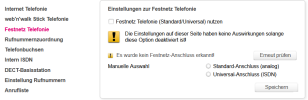

Hab hier mal ein paar Bilder von den Settings. DECT ist deaktiviert, dafür muss ich ja dann auch an der Fritzbox keine Einstellungen vornehmen? Läuft ja dann alles über die Basisstation vom Gigaset?

@gasbink
Danke für die Screenshots.
Ich habe auch 3 Nummern, ist hier eine fürs Fax und die anderen 2 für's Telefon?
Die dritte Rufnummer ist ankommend aber keinem Gerät zugeordnet (siehe Screenshots fünf und sechs).
Bei mir sind generell immer 6 Rufnummern aufgelistet, einmal mit "0" beginnend und die gleichen 3 mit "+49" beginnend.
Das ist ungewöhnlich und mMn. nicht notwendig. Gibt es dafür eine dir bekannte Begründung. Für mich sieht es danach aus, als wurden die drei Rufnummern einmal automatisch und dann zusätzlich noch mal manuell angelegt.
Richtig.
Sieht danach aus.
