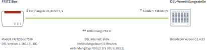

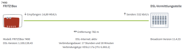

Anbei die div. Bildern von verschiedenen Modems, das Zyxel halbiert den Upload gleich noch einmal auf sagenhafte 300kb/s.
Von der 7490 hab ich jeweils 2 Aufnahmen gemacht von verschiedenen Syncs, sonst nur jeweils eine.
Zyxel 3101-B0 19,8/0,34 Mb/s
Fritzbox 7490 15/0,53 Mb/s
Fritzbox 7590 21,3/0,63 Mb/s
[Edit Novize: Riesenbilder auf Vorschau verkleinert - siehe Forumsregeln]
Fritzbox 7590ax-v1 und 7583-VDSL sehr ähnlich 15/2,0 Mb/s

Ich würde da jetzt draus ableiten, dass die neueren Modems unempfindlicher gegen Störungen sind. Das spielt bei VDSL ja auch immer eine Rolle.
Ja, das ist wohl noch die beste Erkärung wie mir scheint.
